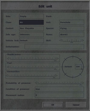

Skarm1 är alltså ett fordon, men som du vet har vi inte placerat
ut något sånt. Tryck nu en bit från radion och i listan
där du kan välja "east/west" med mera finns även
empty. Du kommer bara komma åt empty om du redan satt ut en player,
annars kommer det inte att funka.
Värde
du skall ställa in är:
Side: Empty
Class: Air
Unit: Parachute
Special: Flying

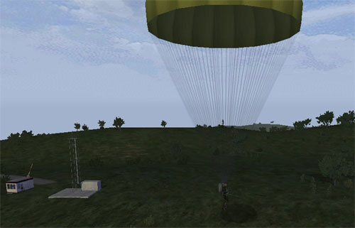

Vad som kommer att hända när du kör igång uppdraget
är att din gubbe förflyttas magiskt in i en fallskärm.
