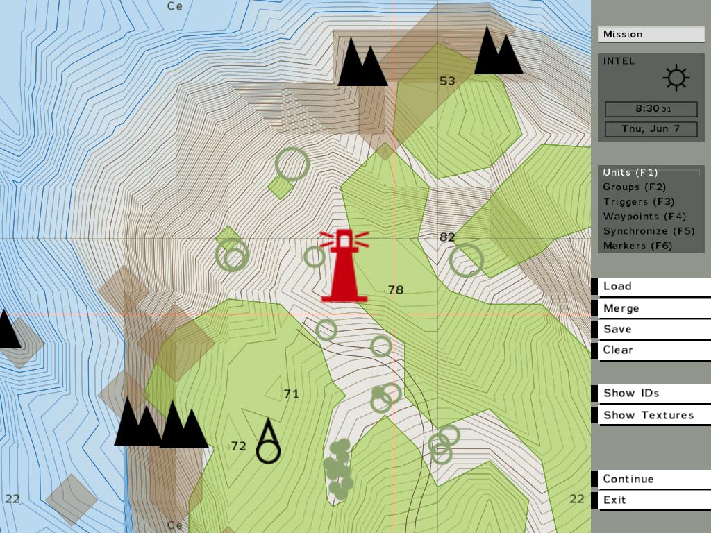

1. Öppna Arma, välj Play, Editor, välj island ”Sahrani” och tryck ok.
2. med mushjulet kan du zooma kartan, zooma ut, tryck och håll höger musknapp och dra kartan så du centrerar över fyren på norra änden av ”Isla del Vida” i ruta C2
3. Välj Groups på högerkanten och dubbelklicka med vänster musknapp vid vägslutet.

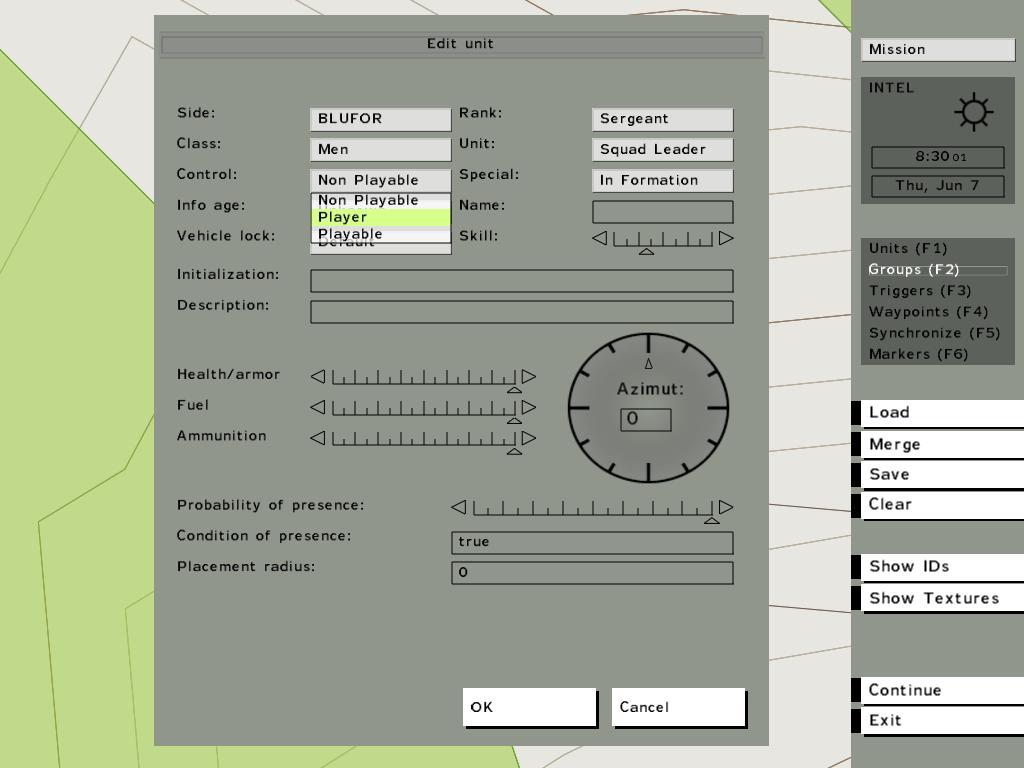

5. Dubbelklicka på Squadleadern, sätt ”Control” till ”Player” och tryck ok.
6. Gör likadant med de andra i gruppen men sätt dem till ”Playable”

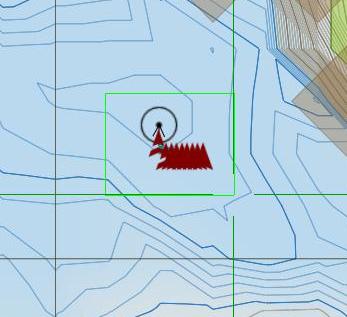

8. Dubbelklicka ute i vattnet bredvid ön (du skall fortfarande ha Groups valt). Välj OPFOR, Infantry Squads och Basic Squad, tryck ok.
9. Enkelklicka på fiendesquadens ledare så att han blir mörkröd.

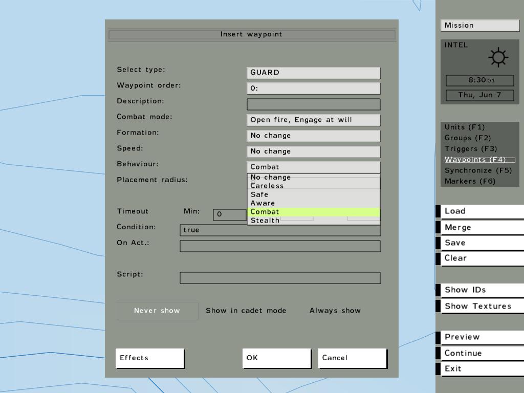

10. Välj waypoints på högersidan och dubbelklicka en liten bit från ledaren. Välj ”Select type:” till ”GUARD”, ändra combat mode till ”Open fire, Engage at will” och Behaviour till “Combat”, tryck ok..
11. Tryck ner vänster musknapp strax ovanför och till vänster om fiendegruppen och dess waypoint, hall inne knappen och markera ett område over gruppen och wp.
12. Kopiera, Tryck ”ctrl+c” och zooma sedan ut kartan så att du ser större delen av ön.
13. Klistra in kopior (6-7 stycken) på valfria ställen på ön. För att flytta runt dem, markera gubbarna plus wp (vänster klick, håll och dra över), släpp. Markera och håll sedan in på någon av gubbarna och dra hela gruppen plus waypoints dit du vill ha den.
