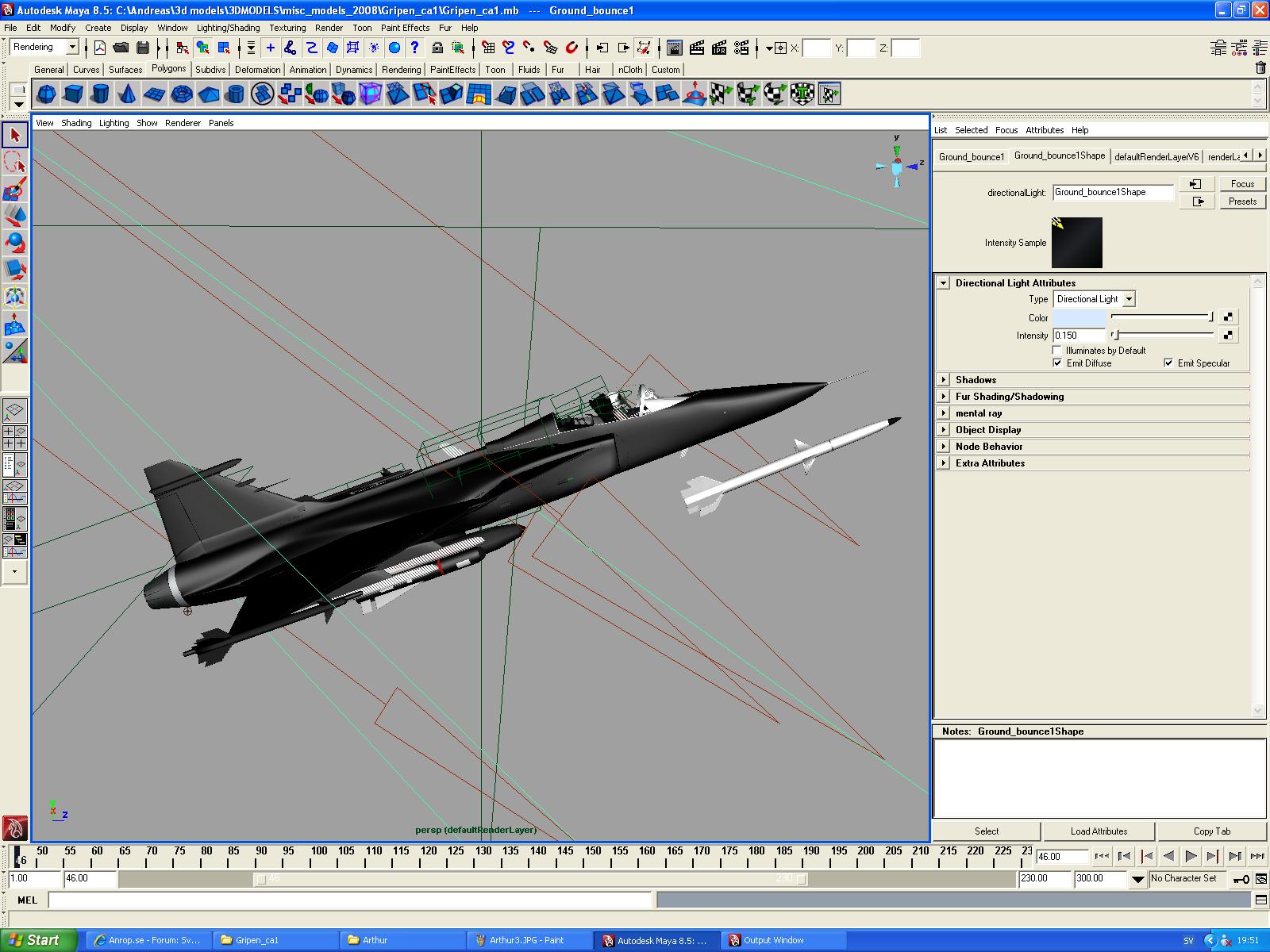

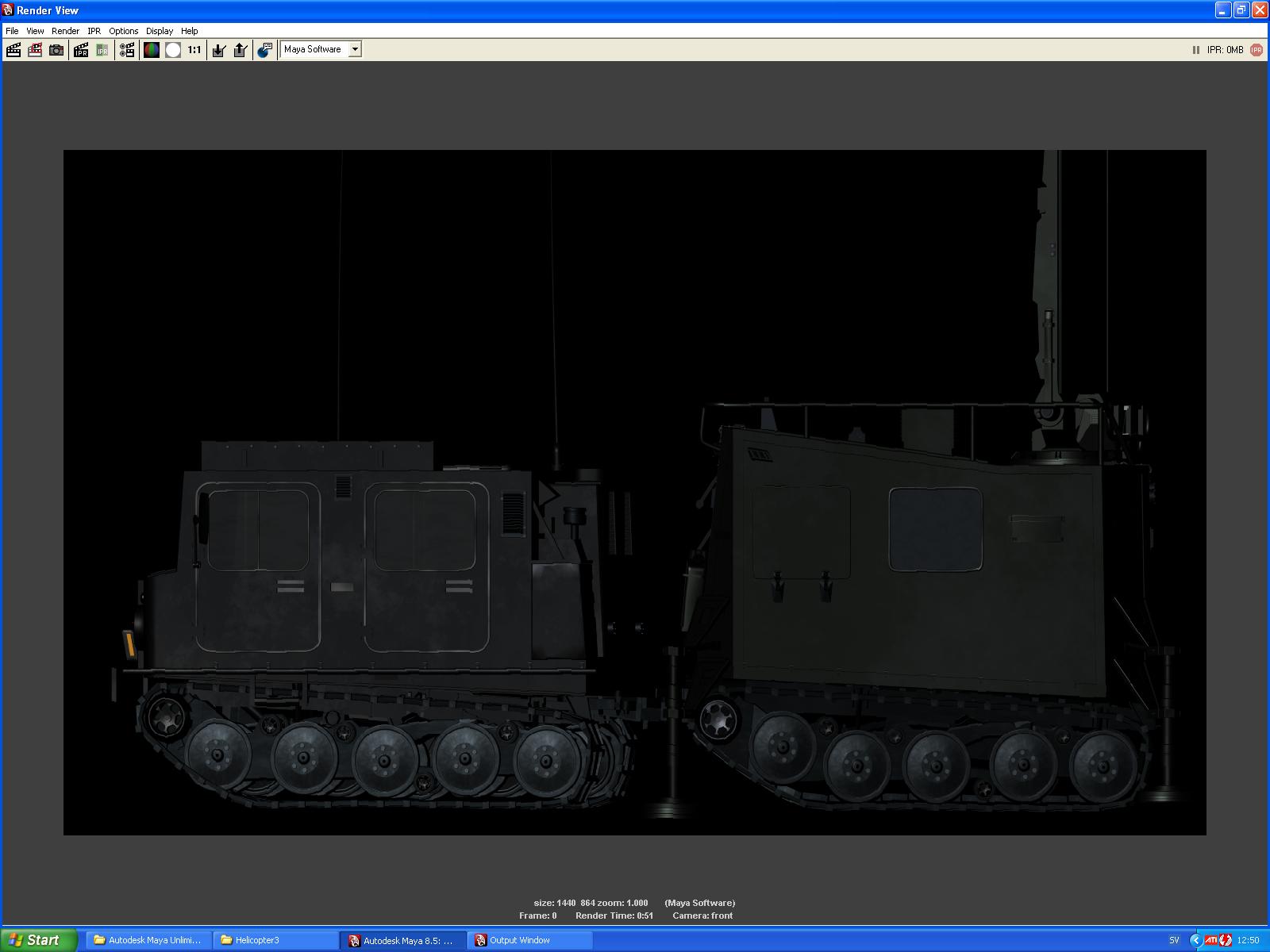

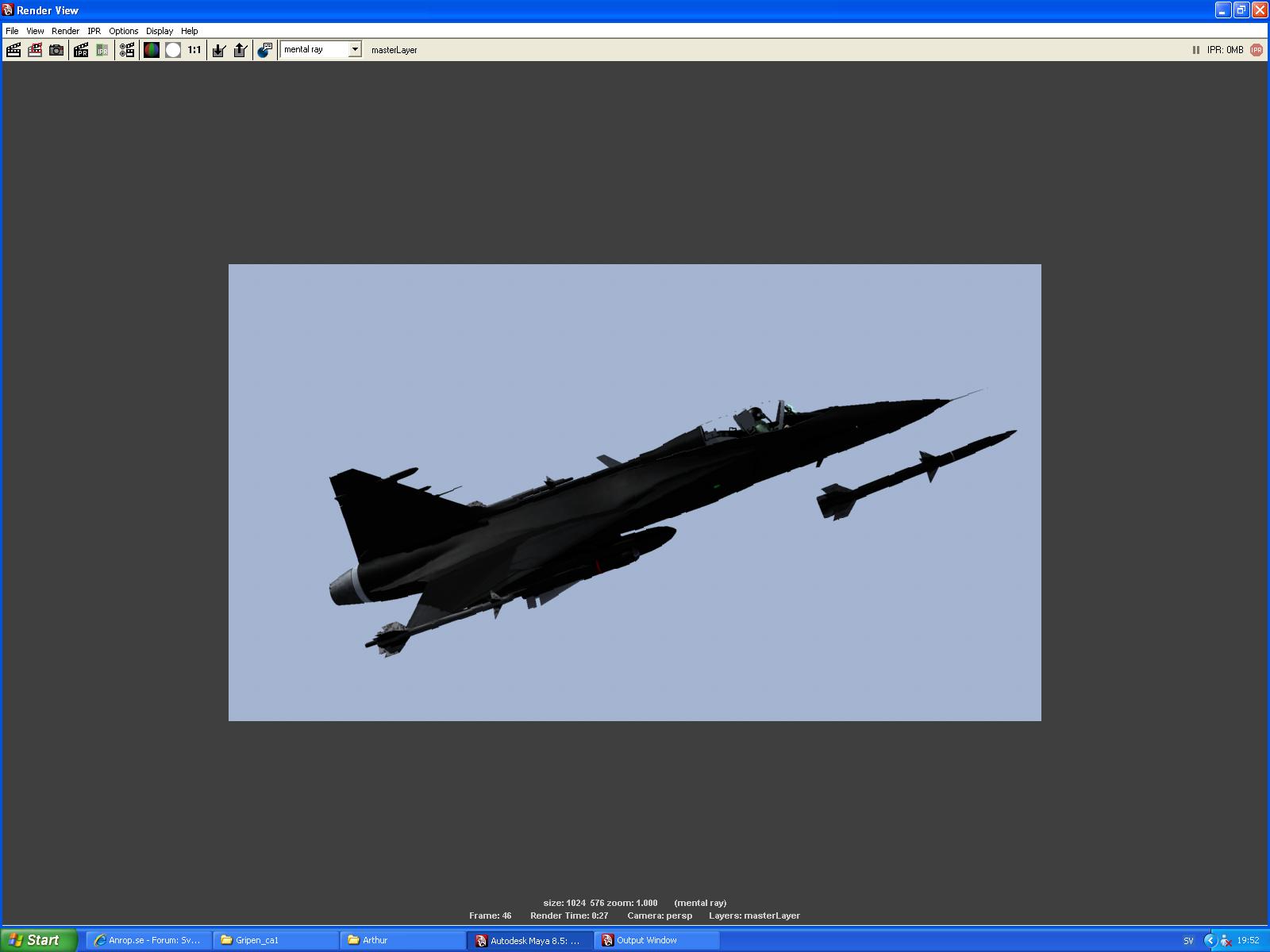

Ja om ni kan hjälpa mig med det vore jag mycket tacksam då jag inte riktigt har koll på config.cpp filer ännu samt animering av larvfötter o annat bös. Så här ser modellen ut i Maya (lite dålig sikt dock, Arthur1.jpg): Bilden Arthur3.jpg visar modellen i Maya, det verkar även som viss animering redan gjorts i modellen (stödben osv.). Hur mycket av detta klarar Oxygen2 av att importera tro? Bilderna Arthur3 och Arthur4 talar väl rätt mycket för sig själv, finns det möjlighet att få dessa att funka i ArmA2 också tro? De är betydligt mindre i storlek än vad Bandvagnen är... Tackar för svar.

Oops såg att jag skrev fel i sista inlägget... Jas Gripen menar jag, finns det möjlighet att kunna konvertera modellen till Arma2?? |
Publicerat 2010-01-03 21:02
(Tjejen är i dushen) Jadå.. kan du spara dem till *.obj så kan du importera objekten, animeringarna kommer inte fungera men brukar inte vara direkt svårt heller. ArmA har bra stöd för mängder av olika slags animeringar. Frågan hur är med upphovsrätten och kommer du kunna dela ut dem? eller bli det privata grejer? Kan tänka mig att SFP är rätt sugna på det där. Mitt förslag är att koda bandvagnen som en bil till att börja med, brukar vara enklast. Alla dessa: Warning: p:\aaa\aaa_soldier\bisoldier.p3d:4 Error while trying to generate ST for points: 384, 442, 434 betyder att en textur är mappad fel, det är varning men inte kritisk. Svårt förklara men man kan väl säga att en för liten del av texturen används och då garanteras inte hur det kommer se ut. Tänk dig att du har en textur på 1024x1024 som du klistrar på bandvagnen på sidan. Då får sidorna runt 1024 pixlar medans taket får 0 pixlar. Dvs man bör vidra på textureren för mappa taket på fordon. Bisign är en kontroll fil som man skapar för att serverar skall se att alla spelare har samma fil och ingen kör med en hemmagjord. När man utvecklar så här för lära sig och privatbruk finns det ingen anledning ha med sånt. Gnäll på oden. Hur stor ett objekt får vara är svårt säga sådär rakt av. Vad motorn och oxygen klarar är ju en grej, vad är praktiskt en annan. men därför man har "level of detail", tycker inte du skall oroa dig över det just nu. Att skruva ned detaljer är lätt, bara göra runda saker mindre runda osv. Så länge modellen är gjord rätt kan jag nog lova dig att den blir bra. Ser fin ut (bandvagnen) med lagom detaljer, men man vet ju inte om saker är dubblerat i onödan och liknande. Det viktiga är att du bestämmer en struktur för hur dina addons skall se ut. T ex för SFP. En mapp som heter sfp_vehicles i den heter fordonet sfp_tgb11 och textuerna ligger i sfp_vehicles\data Du gör sen en pbo som får samma namn som mappen, dvs sfp_vehicles.pbo. Den innehåller då MINST: config.cpp models.cfg sfp_tgb11.p3d Om den inte körts via binarize, binarize kan man säga trycker ihop all information och plockar sånt som inte är nödvändigt, ett optimeringsverktyg kan man säga. Om du kört binarize bör du ha: config.bin sfp_tgb11.p3d (som inte går öppna i Oxygen). Det är viktigt du bestämmer en struktur för annars kan vi inte hjälpa dig med göra en config som pekar på rätt modell.. annars kan man ju göra som oden gjort.. kanske enklast så. |
