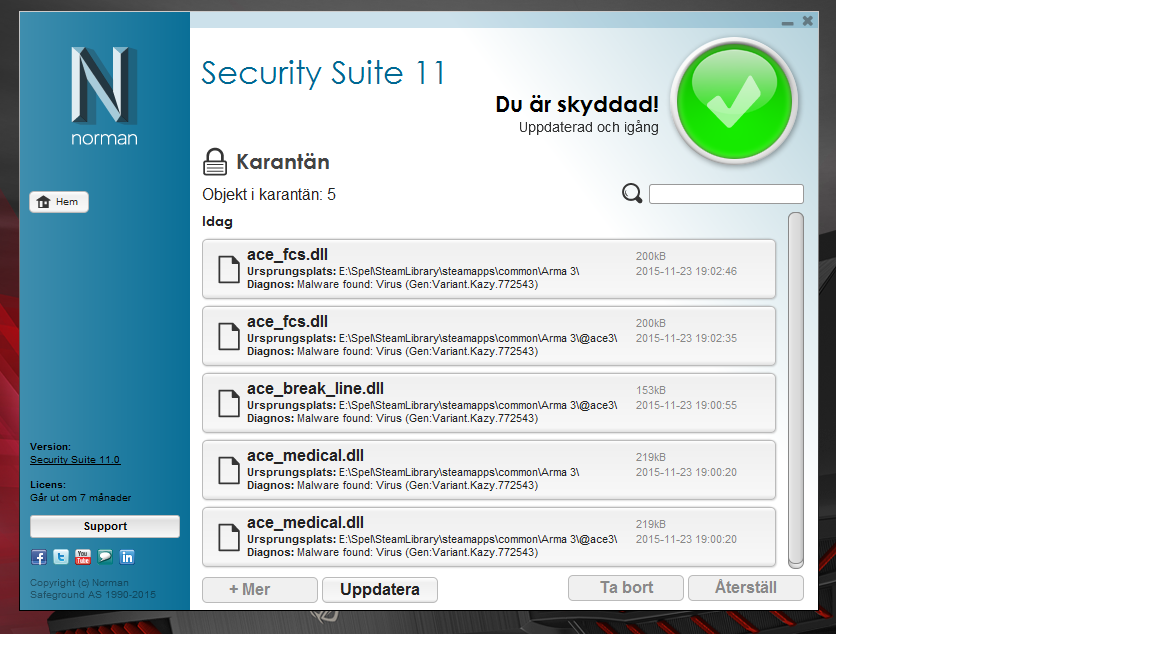

Någon som har en ide. Fick detta idag.
Stefan bifogade följande bild:bild:
Redigerat av Stefan den 2015-11-23 19:19 |

| Samma fel igen. | |

Har Ace uppdateras nyligen?? Laddade ner från armaholic och fick samma resultat direkt. |

| Blev samma när jag laddade ner från deras hemsida med. | |

| Vågar man lägga ett undantag och dra ner den på nytt??? | |

ace har inte uppdaterats på över 1 månad. Ta bort och tanka från Arma3 sync i stället. |

| Får samma fel igen | |

Då är det en "false positiv" i ditt program. Antingen så testar du att tanka från PWS och ser om det är någon skillnad men gisningvis är det dit anti-virus-/anti-add-program som är dåligt. Byt eller felanmäl till tillverkaren. |

Jag kör Kaspersky Internet Security, och fick plötsligt samma fel med ace_fcs.dll plötsligt för några dagar sedan. Hittade att fler har fått problemet: https://www.reddit.com/r/arma/comment..._with_ac3/. Jag har tolkat det som en false positive och lagt till det i Kasperskys exkluderingslistor. |
